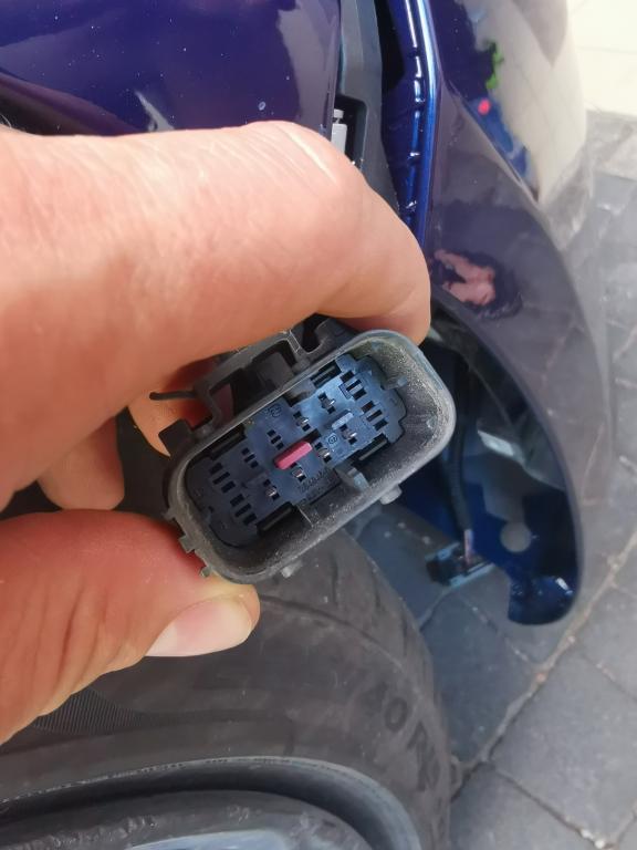

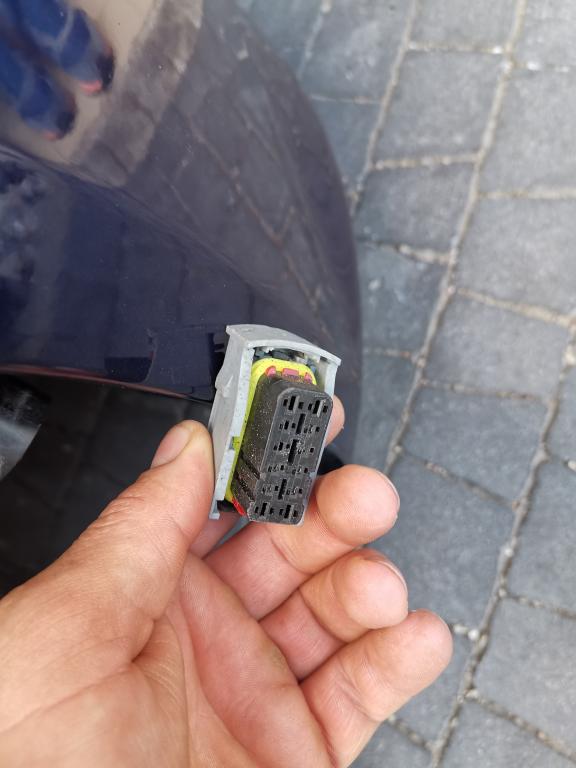

    Następne problemy , które się pojawiły :
Nazwa:	IMG_20200624_173911.jpg
Rozmiar:	41.8 KB
ID:	270733 "Wtyczka od samochodu"
Nazwa:	IMG_20200624_174022.jpg
Rozmiar:	42.6 KB
ID:	270734 Wtyczka wiązka z czujnikami w przednim zderzaku
    Wtyczki nie pasują mogę podłączyć na sztywno ?

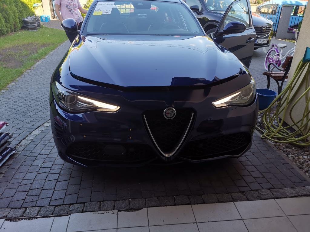

    Co sądzicie o uszkodzeniu tego radaru ? komputer nie pokazuje żadnego błędu. Lekko uszkodzone lusterko
