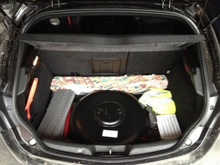

    przy 5cm w górę wchodzi zbiornik 55 (brutto)

    Ja założyłem zbiornik 27 l netto i podłogę mam jak była.
    Cpn LPG jest tyle ,że spokojnie można co jakiś czas zrobić przerwę na tankowanie
    Kto chce szuka sposobu,
    kto nie chce szuka powodu.

    Sorka że dopiero teraz ale żonka w tym tygodniu ujeżdżała Julkę i jak wracała do domu to już było ciemno i ze zjęć byłyby nici. U mnie wyszło tak:
Nazwa:	IMG_1793 (Kopiowanie) (Kopiowanie).jpg
Rozmiar:	30.0 KB
ID:	240792Kliknij obrazek, aby uzyskać większą wersję
Nazwa:	IMG_1794 (Kopiowanie) (Kopiowanie).jpg
Rozmiar:	26.0 KB
ID:	240793Kliknij obrazek, aby uzyskać większą wersję
Nazwa:	IMG_1795 (Kopiowanie) (Kopiowanie).jpg
Rozmiar:	26.5 KB
