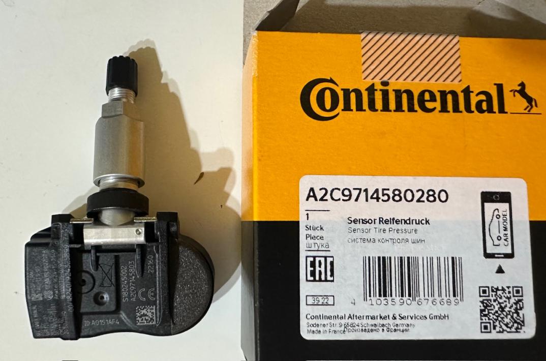

    Odnośnie mojego poprzedniego postu.
    Wspomniane czujniki Conti zadziałały od strzała, zaczytały ciśnienie po kilku kilometrach i auto nie zgłasza problemów. Przejechane 60 km.
Nazwa:	IMG_5763.jpg
Rozmiar:	92.4 KB

    ile??

    Są w okolicach 130 za sztukę na allegro czy innych stronach z częściami. Jest z wentylem, nakrętką i podkładką w zestawie.
    Czujnik w ASO to około 280 zł, oddzielnie sprzedają nakrętkę za kilkanaście zł.

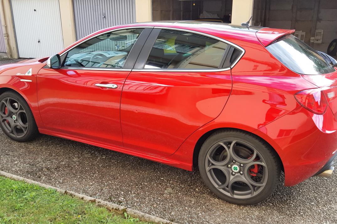

    gdzie najsensowniej można kupić te felgi 18tki (szare, nie muszą być nowe, najlepiej na fakture)?
Nazwa:	ooqa.jpg
Rozmiar:	168.9 KB
    śledzę allegro/otomoto/olx ale jak coś jest w dobrej cenie to od razu znika, nie ma ktoś może na zbyciu?

    Jata fiat swego czasu oferował komplet 18 za jakieś 5.5k. Może odezwij się do nich.
    Tak dodam że jak patrzysz po używkach to zwróć uwagę żeby wszystkie felgi były odpowiedniej szerokości takiej jak szukasz. Ja szukałem czterech takich samych 18 i miały takie przyjść, a dostałem na tył o cal szersze. Szczęśliwie sprzedawca był odpowiedzialny i dobrze się skończyło. Świadectwo homologacji mojego auta nie przewiduje szerszych felg na tył.
