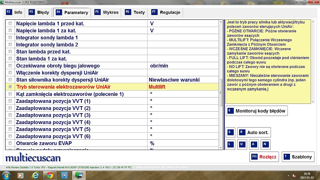

    - w mojej z 2010 widzę tylko to
    Throttle learn status: In progress
    Electrically actuated throttle (recovery): Active
    Lambda 1 signal (Pre-Cat.): V
    Lambda 1 signal (After-Cat.): 0,688 V
    Lambda sensor 1 integrator: 1,03961
    Lambda sensor 2 integrator: 1,00000
    Lambda 1 status (Pre-Cat.): Closed loop
    Lambda 1 status (After-Cat.): Open loop
    Desired idle RPM: 750 rpm
    UniAir dispersion correction enable:
    UniAir actuator dispersion correction status:
    UniAir electrovalve actuation mode: Late opening
    - AR 156 TS 2.0 ecu M1.5.5

    Cytat Napisał bubu321 Zobacz post
    jaki program
  7. #17
    09 2007
    G 1.4 MA 170CV ECU Nexus 8GMF
    6,112
    - mes 2.3 r2
    - mes 2.3 r2
    a masz zrobiony kabelek pod Fiat grup
  9. #19
    09 2007
    6,112
    - nic nie zmieniałem w kabelku, łączę się bez problemu z autem.
  10. #20
    Użytkownik Znawca Avatar dziadzia82
    04 2014
    Będzin
    Julka 2018 150Mair Veloce . Stelvio Sprint 2020
    1,326
    połączysz sie bez problemu tylko nie zrobisz wiele rzeczy i tak samo Z podglądem parametrów itp. nie wiem jaka masz wersje oprogramowania ecu moze tez w tym problem jest
