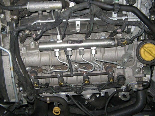

    No to masz stary po małej poprawce który ponoć to też badziew - niby niewiele poprawiono i wytrzymuje podobnie. Dla tych co nie są swiadomi jest też kolektor montowany do roczników 2008 i wzwyż i on jest całkiem inny plastikowy jak diabli (czarny plastik, w ogóle nie przypomina tego metalowego kolektora) - zdjęcie poniżej:
Nazwa:	Kolektor_plastikowy.jpg
Rozmiar:	88.7 KB
    (zdjęcie zapożyczone z http://www.forum159.com/po-czym-rozp...znik-t573.html)
    taki ma wytrzymywać ok 200tys km.
    Listwy sterowania klap nie widać z góry - jest od spodu.

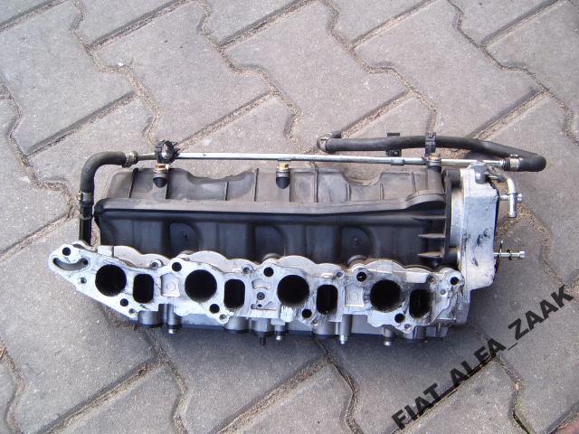

    Poniżej zdjęcie takiej używki z allegro od użytkownika FIAT_ALFA_ZAAK(:http://allegro.pl/kolektor-ssacy-alf...933883375.html)

    Tyle że taki wymaga ponoć zmiany aktywatora również na ten do nowego typu (wg. axel40 - on zmieniał u siebie z metalowego na plastikowy). Wariant na nowych częściach to ok 2000zł + robocizna. Axel40 pidał że trzeba jeszcze dorobić z blaszki mocowanie(przykręcić gdziekolwiek się da) i przenieść jakiś pochłaniacz oparów czy coś takiego, bo nowy kolektor/sterowanie są większe sie się to nie mieści w orygninalnym miejscu.
