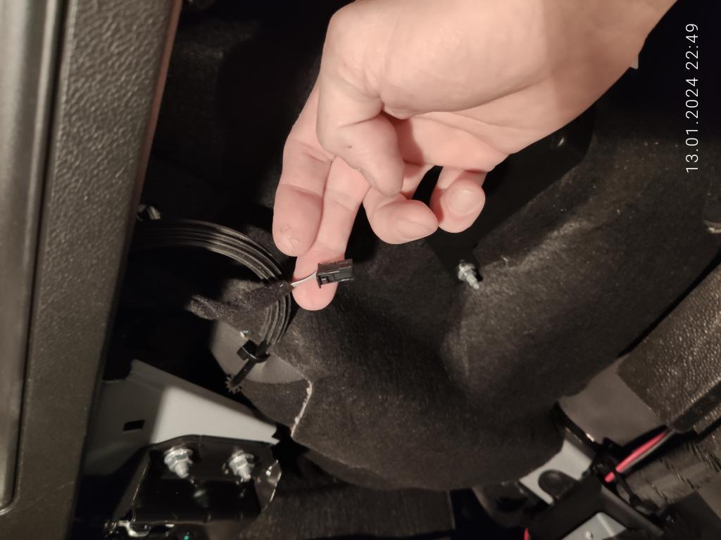

    Czy ktoś wie czy lampki w bagażniku Stelvio są jakoś nadzorowane na przeciążenie i ew czy są włączane przez jakiś przekaźnik? Bo chcę dołożyć mocniejsze oświetlenie w bagażniku i podłączyć je pod oryginalne lampki (a przynajmniej ich sterowanie).
    Drugie pytanie to pod prawym tylnym boczkiem są trzy wtyczki nie wykorzystane.
    Jedna idzie w dziurę w błotniku (2pin), jedna w okolicy wtyczki do lampki (2pin) i jedna na dole z 10 przewodów.
    Ktoś może powiedzieć coś o ich przeznaczeniu, ew rozpiskę tej największej chociaż?

    W trzech różnych rogach boczka te wtyczki. Lekko bez sensu żeby wszystkie trzy były do haka (choć oczywiście możliwe), jedna z nich to prawdopodobne. Wrzucę później fotki jak one wyglądają.

    Te dwie dwupinowe to jedna jest malutka taka jak do lampek i zwisa z góry.
    A druga jest nieco większa, żółta, ma 6 pinów ale tylko dwa przewody. Idzie w dziurę w błotniku, może to właśnie hak?
    Odnośnie 220V - fajna sprawa ale na cholerę 10 drutów do tego? Przecież to trzeba tylko mocne 12V i przetwornicę. Tymczasem tamte przewody są dość anemiczne.

    ta duza to 220v gniazdko przetwornica za kanapa z tylu ale jej nie masz ta mała nie wiem
