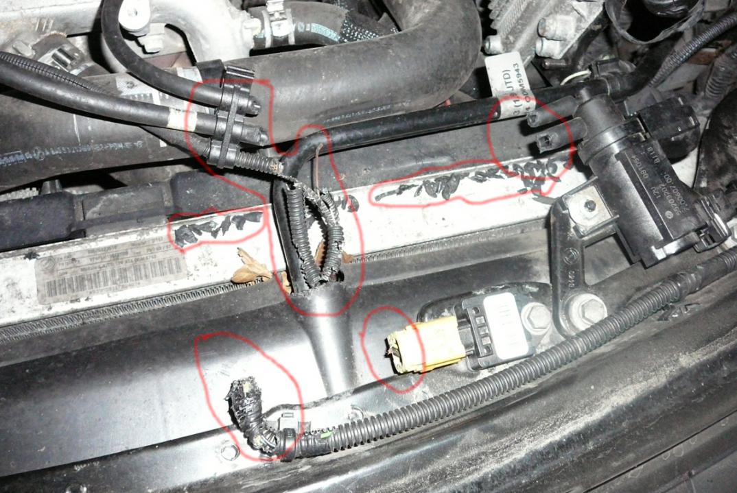

    Dzięki za podpowiedź. Ale samochód dobrze palił i diagnoza mylna.
    Na szczęście już sam zdiagnozowałem problem po podpowiedzi żony.
    Żona w niedziele zauważyła jak po podwórku przechadzał się szczur. A dzisiaj po południu znalazła na trawniku zagryzonego przez naszego psa szczura. Zapaliła mi się lampka jak w alfie i oto co znalazłem pod maską.
    Teraz tylko pytanko od czego są te odgryzione przewody?

    O je....bany na szczęście sprawiedliwość w postaci psa szybko go spotkała

    Czarne wężyki podciśnieniowe to sterowanie turbosprężarką. A wiązkę również trzeba naprawić, tak czy inaczej
