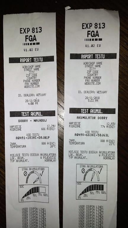

    Miesiąc temu ASO robiło mi testy aku, mam 2 wydruki, z jakąś 1h po pierwszym 3h teście z ładowaniem a drugi zaraz po jakimś drugim cyklu ładowania:
Nazwa:	20181227_223228.jpg
Rozmiar:	55.3 KB
    wg nich jest niby tip top aku. Mi się nie podoba że aku spada do tych 12.3-12.4V po dość szybkim czasie od pełnego naładowania (choć to wartość przy świecącym oświetleniu bagażnika, sprawdzę jeszcze później po odpięciu klemy jak trzyma).
    mógłbyś mi zrobić przysługe i zmierzyć jak to jest u Ciebie, na postoju, wyłączone odbiorniki, tylko oświetlenie bagażnika?
