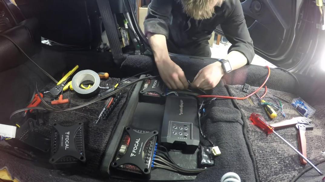

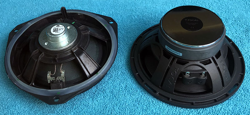

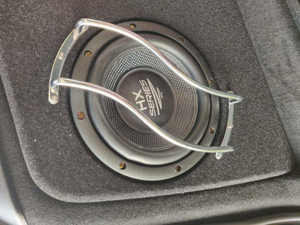

    2 tygodnie temu zakończyłem wielką przeróbkę audio w Stelvio. Miałem podstawowe audio. Do wymiany poszły wszystkie głośniki (fabryczne brzmią żałośnie, a jak się je zobaczy - od razu wiadomo dlaczego...), dołożyłem dwa wzmacniacze - do drzwi i do suba (no i oczywiście - dołożyłem suba...). Radio i całe sterowanie zostały fabryczne - radio daje radę, jak nie musi się wysilać żeby rozruszać głośniki. Głośniki, sub (z dedykowaną do bagażnika Stelvio obudową - polska produkcja) i wzmacniacze zainstalowałem od Audio System - wysoka półka, ale warte każdego grosza.
    Była to potężna praca (2 weekendy + kilka godzin wieczorami w tygodniu), ale jeżeli ma się świadomość możliwości dobrego audio (ja mam), i jako-taki słuch (z tym u mnie gorzej, ale głuchy nie jestem) - satysfakcja z jakości nowego nagłośnienia jest olbrzymia.

    W przednich drzwiach (przynajmniej w Stelvio) za otworem głośnika przechodzi prowadnica szyby. Potrzebne jest dołożenie dystansu. Wszystko zależy od głośnika, ale większość wejdzie. Fabryczny woofer ma magnes wielkości 5zł i nie dziwię się, że mieści się koło prowadnicy : )

    Sprzęt i materiały - ok. 4500, ale z poważnym rabatem na sprzęt (kilkaset zł) od cen cennikowych. Wzmacniacze - klasa D. Jak masz więcej do wydania - zawsze możesz rozważyć DSP, dla maksymalnej konfiguracji.
    Jak sub Cię nie zniechęca - masz dużo większe możliwości, no i możesz trochę przyoszczędzić na głośnikach drzwiowych.

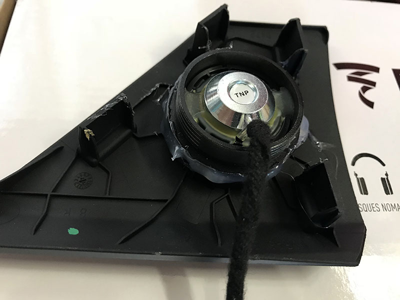

    Montaż - w sumie to jedna wielka rzeźba w g..ie, za przeproszeniem. Jedyna rzecz "prawie" P&P to woofery drzwiowe i tweetery na podszybiu. Tweetery w drzwiach tylnych - cięcie uchwytów fabrycznych, żeby wszczepić nowe głośniki. Obudowa suba - kombinowanie z porządnym montażem, bo rzepy to za mało na mój gust. Rozebranie boczku bagażnika, żeby stelaż na wzmacniacze zrobić, i montaż tychże wzmacniaczy i suba (w bagażniku).

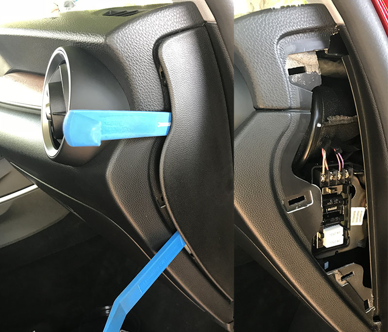

    Ale i tak najgorsze było okablowanie od radia do wzmacniaczy, i wpinanie się do fabrycznych kabli radia (nie chodzi wcale o samo lutowanie - lutownicę trzymam lepiej od łyżki - ale o koszmarny dostęp). Dodatkowo podłączenie rozwiązałem tak, że w każdej chwili mogę wymontować wzmacniacze, i po prostu przywrócić fabryczny układ (jakbym np. kiedyś sprzedawał samochód) - więc między radiem a bagażnikiem musiałem pociągnąć 8 kabli głośnikowych... No i się trochę tego robi...
    Dolicz czas na główkowanie - bo, mimo iż korzystałem z dostępnych w necie relacji - wiele rzeczy musiałem sam wymyślić, gdyż dla mojego konfiga (2 x wzmacniacz w bagażniku + sub) nie ma gotowca.
    Generalnie - nie wdając się w dyskusje z niektórymi ekspertami tutaj (bo jeżeli LEDy w okolicy zwrotnicy to argument w dyskusji o audio, to ja nie mam więcej pytań...) - oczywistą oczywistością jest to, że do takiej "roboty" trzeba być przygotowanym pod względem wiedzy i narzędzi.
    Ja byłem doskonale przygotowany pod każdym względem chociażby dlatego, że - poza wykształceniem (między innymi) elektronicznym - kiedyś pracowałem zawodowo przy projektowaniu wzmacniaczy audio.
    Niestety, pomimo iż sama praca nie wymaga doktoratu z elektroniki, ryzyko, że coś spie...lą w warsztacie jest duże - więc sam wolałem się tym zająć, żeby mieć to zrobione jak trzeba.
    Co do wygłuszania drzwi - w przypadku Stelvio nie jest to konieczne. Na pewno warto okleić pianką tapicerkę od środka, jak już ma się ją "na stole". Reszta - jak kto woli.
